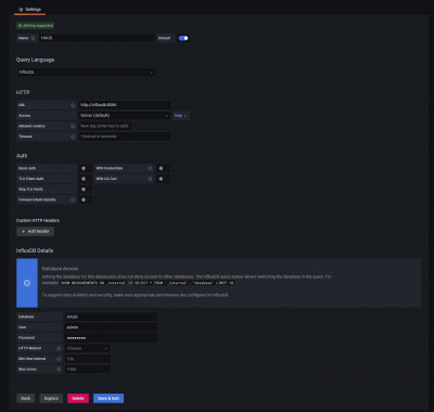

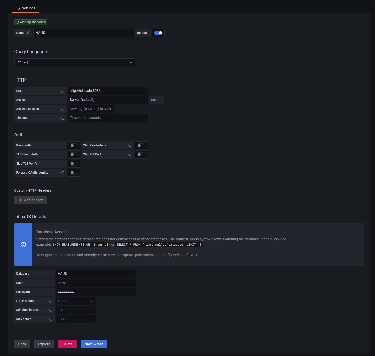

Hallo zusammen,
ich habe ganz neu die Version 1.02 des SmartHome-Servers installiert.
Alles hat soweit funktioniert. Ich habe ein SmartMeter an meinem Stromzähler eingebunden und die Daten kann ich auch in HomeAssistant grafisch anzeigen.
Nun möchte ich mit Grafana auf die Daten zugreifen. Die Daten müssten ja in der InfluxDB sein.
Ich bekomme beim Versuch die InfluxDB als Data-Source einzubinden immer den Fehler:
"error connecting influxDB influxQL"
mit diesen Daten habe ich es versucht:
Query Language: InfluxQL
URL: http://[IP des RaspberryPI]:8086
Auth: [nichts eingeschaltet]
InfluxDB Details:
Database: MAIN
User: admin
Passwort: [aus docker-compose.yml im Abschnitt "influxdb:"]
HTTP Method: POST (habe aber auch GET versucht)
Wo ist der Fehler?
Beiträge: 365
Re: [Grafana] error connecting influxDB influxQL
So wie im Screenshot gezeigt sollte es gehen...
Heißt: Versuche z.B. auch mal http://influxdb:8086
Das ist der Docker interne Hostname für die influxdb
Datenbankname MAIN sollte bei dir passen.
Was noch sein kann ist, das du die MAIN Datenbank noch nicht erstellt hast (geht über Console oder meine Beispiel Nodes in NodeRED)
Sonst nochmal genau in diesem Video gucken (Kapitel InfluxDB)
https://www.youtube.com/watch?v=ddzt-xWSwro
