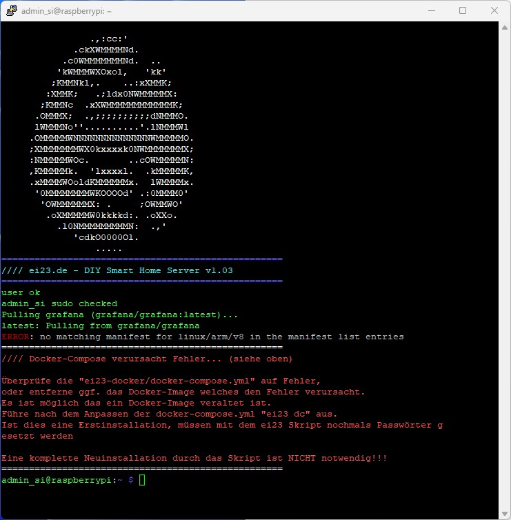

Habe jetzt schon mehrmals andere einstellungen versucht.
Aber in Putty läßt er mich nicht das Passwort eingeben ich kann garnicht Schreiben.
Durch mehrmaliges Enterdrücken kam dann die eingabestelle wo ich die Adresse des Skript eingeben kann.
Der ablauf des Skript war etwas anders als wie im Video.
Nach dem Neustart des PI habe ich das Skript nochmal Laufen lassen.
Jetzt Meckert er das es Probleme mit Docker gibt siehe Foto.
Ich weiß nicht mehr weiter ist Frustrierend.
VG
Frank
Re: Installation Smart Home Server
Der erste Fehler wurde nicht durch das 32 Bit System verursacht, das kann ich ganz sicher sagen.
Der Fehler mit Grafana allerdings schon, denn die aktuelle Version von Grafana gibt es nicht mehr für 32 Bit Systeme.
Ich empfehle ohnehin mittlerweile auf ein 64 Bit System zu setzen, das Skript ist dahingehend schon längst angepasst.

edit: dein aktueller fehler ist übrigens unter ERROR beschrieben. in deiner docker-composel.yml findet sich eine zeile wo docker versucht ein image zu laden für deine virtuelle maschine, welche mit deinem betriebsystem (32 bit) nicht kompatibel ist.
