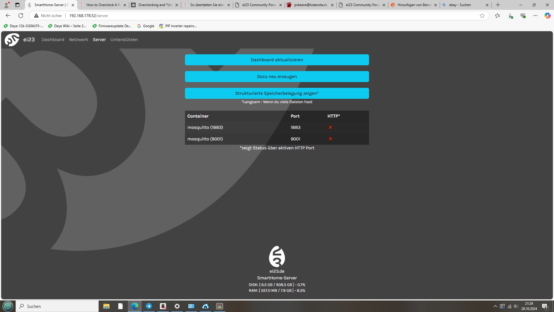

Egal mit welchem OS ich den RPI5 füttere wenn ich das ei23 Skript ausführe wird nur MOSQUITTO installiert völlig egal welche Programme ich vorher angewählt hatte.
Sitzt der Fehler vor dem RPI oder ist das so gewollt?

Bei allen Versuchen wurde nur mosquitto in die docker-compose.yml eingetragen. Total egal welche Vorauswahl ist vorher traf. Sehr seltsam.

Wenn nur die default docker-compose.yml genutzt wird, ist nur mosquitto vorhanden. Es müsste aber ja mit ausgewählten Programmen nachbefüllt werden. Merkwürdig, werde mal versuchen es zu reproduzieren. Möglich, dass sich wieder was verändert hat.
Du kannst die Programme natürlich auch manuell in der docker-compose.yml nachträglich installieren.

Kann den Fehler bestätigen.
Melde mich, wenn behoben.
Re: Es werden keine Container also Programme installiert außer mosquitto
Fehler sind behoben. Danke für den Hinweis!
Anzeige der Icons sollten nun auch gehen, ich habe den neuen Filter vorübergehend deaktiviert. Führt zu mehr Problemen, als das es hilft.
Ist aber noch WIP, wird im nächsten Versionsschritt behoben
